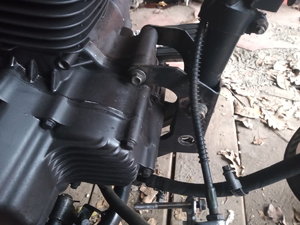

Вкинул сегодня движок на место... Геморойное,я вам скажу,занятие! Без помощника лучше не браться,во всяком случае на самом первом этапе,когда нужно подвесить движок за верхнее ухо на раму. На втором месте по геморою оказалась установка переднего крепления двигателя
Болты категорически не хотели лезть на свои места,уговорить их удалось только с помощью молотка,монтировки и ....... матери!?
Продолжение следует.....
