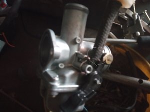

Приишел сегодня в гараж и малость... Да что там малость,просто ОФИГЕЛ - на месте карбюратора вот такой снежок!?
Потек бензин из под шланги
Жигулевские шланги хорошие,но толстые,сцуко - хомут поставить не получается, рычаг подсоса мешает? Весь бензин из бака вытек,слава Богу,что не много было - литров 5. Не смотря на обширный опыт,первый раз такую фигню увидел на карбюраторе! Что скажете ,камрады? Это хреновый бензин? Морозов нет,эти дни +1 - +5...
2 часа назад, Летучий Голландец сказал:
Это нормально, бенз потихоньку подтекал, испарялся с поверхности, вследствии чего поверхность снижала температуру, из за разности температур начал образовываться конденсат, а так как температура низкая, он начал замерзать. Если он потом оттаял и на нем не осталось следов, бенз нормальный, если окиси осталось много, в бензе много присадок (и явно сильно этилирован).
У себя в гараже нашел шланг советский марки ТЗАРТИ-6-10, если не ошибаюсь. Столько лет, а ему хоть бы что, хотя и в бензе бывал (сливал через него иногда из бака). Мне надоели эти навороченные шланги, которые дубеют все одинаково. Вот решил в этом сезоне поставить проверенный временем советский шланг. А его большой наружний диаметр позволяет ставить обычные червячные хомуты. И проблема решена.
