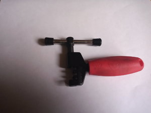

Стал менять цепь ГРМ. Все легко расклепал с помощью приспособы для велоцепи
Главное связать цепь и зафиксировать,чтобы она,оборони Создатель,не упала вниз!!!А вот собрать не смог? Мне узкую цепь продали,ну ничего - в четверг заменю у продавца и соберу движок.

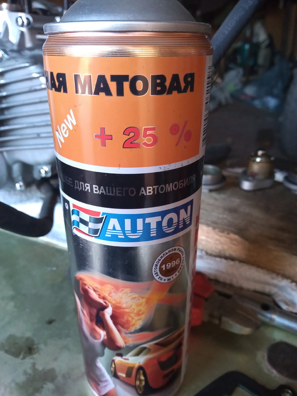

Петрович,диски красил этой краской 883806799_IMG_20201207_1409317081.thumb.jpg.306f7214e218e962c175ecfb3aef08c7.jpg
Жарким летом,в 4 слоя с просушкой в полчаса каждого стоя. На дисках стоит выше всяких похвал уже три года! Не грунтовал,чисто заматовал,обезжирил и покрасил!
Мот красил ей же,но плюс положил 2 слоя лака этого же производителя. Выглядело все супер,пока на бензобак не попали капли бензина на заправке.Бенз,даже в купе ьс лаком,не держит совершенно! именно потому я и подкрашивал Гарпуна.
Дык это простой Воронежский алкид(работал я с ними)). Держится у тебя она, как я и писал выше за счет ранее подготовленной поверхности еще на заводе..

Саня,я этой краской пользуюсь уже много лет, и вся подготовка поверхности сводилась к матованию и обезжириванию (только на пластике проходил грунтом по пластмассе) и держится отлично... за исключением бензина,как уже стало понятно!

О, я такой красил багажник с боковыми рамками после изготовления. Хорошо легла, хорошо держится. Два года мот весь сезон стоит у подъезда не накрытый ничем, краска не слетает, не так царапается и вообще мне понравилась.
