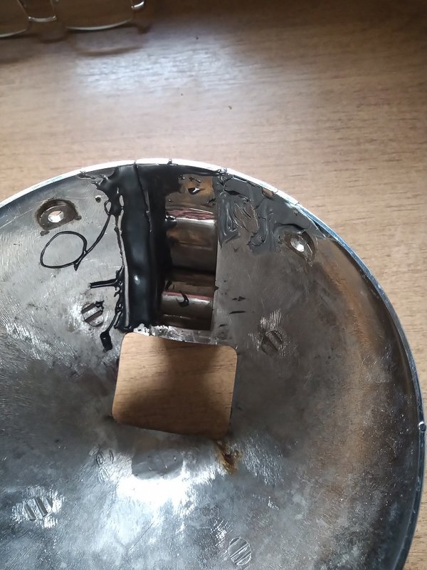

Войдёт, ещё как войдёт! Щас корпус фары заклеял, процесс зафотал. Результат выложу завтра - не могу на телефоне размер фото уменьшить

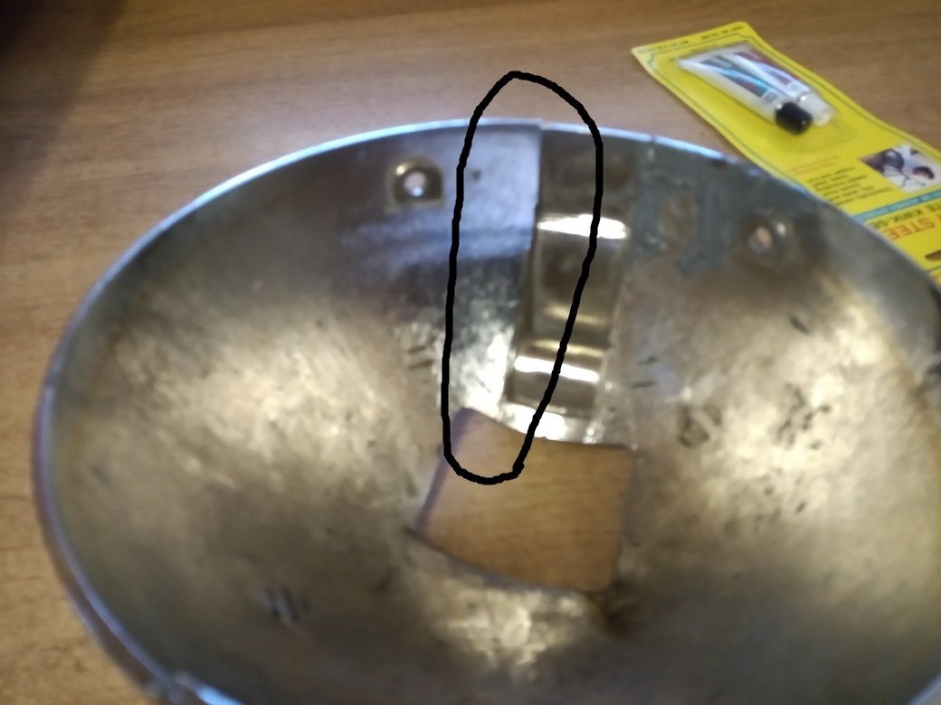

Позавчера при съеме фары увидел, что там сплошная трещина
Клеял ABROвским двухкомпонентным клеем, держит не хуже Поксипола, но в 2 раза дешевле - 150р против 300р. Единственно в комплекте нет приспособления для смешивания, но это пустяки
В общем мне понравилось. Ну и конечный результат
Только проводку в фару нужно будет аккуратно заводить, а может весь этот жмых проводов упакую в гофру и заведу под бензобак... Не решил еще.
4 минуты назад, Летучий Голландец сказал:
Я на торец этого отверстия одевал резинку,не помню уже или заглушку какую резал и вставлял или П образную резинку клеил.Суть в том,что края острые и перетирают изоляцию проводки.Хотя наверное можно просто края скруглить...Но это очень просто для нас ;)
Видел я П образную резинку, применяется при тюнинге Нивы. При расширении арок одевается на кромку.

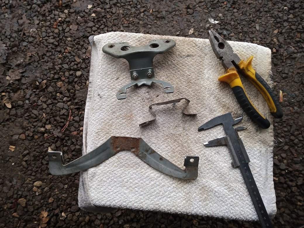

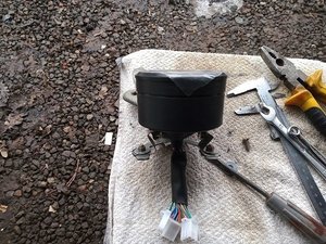

Ну вот, начинаю отчет о установке электронной приборки. В свете того, что за раз все фотки не выложить, отчет пойдет частями, да и работа еще не закончена! Предпосылки - избавиться от недолговечных шестеренок спидометра, от тросового привода онного, как такового, и вечно вибрирующих дополнительных приборов ( тахометр, вольтметр).
Подключение в плане электрики сложностей не представляет, достаточно купить штекер на 9 пинов (120р) и установить датчик скоростей. У меня он есть, но нужно наращивать длину проводов, ибо не достает!
Сегодня изготовил крепление приборки. Тут есть 2 пути -
1. Срисовать шаблон с родного кронштейна, обратиться на лазерную резку, чтобы сделали, согнуть и поставить.
2. Допилить родной кронштейн.
Я пошел вторым путем, для этого пришлось срезать траверсу крепления тахометра и вольтметра, и согнуть подставку из полосы нержавейки
ВУ общем виде так -
В процессе понял, что подставку нужно изогнуть по другому, но принцип понятен.
