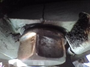

Привет други (и подруги). Напомните, плиз, кто знает размер шайбы сливного болта картера (внизу который). А то у меня первая "серьезная поломка" за 12к пробега. Залил вчера свежее масло, а сегодня оно частично вышло на асфальт погреться. Не перетягивал, шайбу просто расплющило по полной, да так, что я размеры ее снять точно не смогу )))
UPD: вопрос не актуален, мотобрат привез шайбочки с впрессованными резинками. Цена вопроса 15 руб.

Мущщины, нужен мозговой штурм. Поменял шайбочку под сливной болт, залил поллтира масла на пробу...через 9 часов под мотоциклом...ну по ощущениям 10-20 капель масла. Резьба при этом держит...какие будут варианты? Неужели перетянул и лопнул картер?
7 минут назад, Bastard сказал:
Ты прости конечно, сразу не стал писать, ждал результата, ибо все равно бы не послушал. Эти шайбочки с резинками не годятся для сливного мысленного болта, они для гидравлики. Поставь простую алюминиевую шайбу как была, или медную и предварительно ее отожги(алюминий отжигать не нужно) и проблемы не будет.
Шайбы можно купить в любом авто маге, внутренний диаметр , это диаметр твоего болта, внешний не столь важен,желательно больше шляпы болта, толщиной в пределах миллиметра.
16 минут назад, mazepa2000 сказал:
ждал результата
А надо было сразу...я то же ждал комментов...итого опять полллитра масла на выброс )))
Я вот думаю, с учетом, что у меня старую шайбу затянуло в резьбу немного - не мог я тупо какой то скол на картере сделать и он просто теперь не на 100% параллелен шайбе?
UPD - медная шайба меньше шляпы болта
P.S. Я бы послушал, я всегда прислушиваюсь к советам
Старую шайбу удалить, новую поставить. Одну на другую не нужно.
Скол или трещина очень маловероятно.
Масло слить можно, зачем на выброс...
4 минуты назад, mazepa2000 сказал:
Первым делом это сделал. Знающий человек, подскажи, а насколько критично, если шайба меньше шляпки болта и ее внутренний диаметр чуть больше диаметра болта (новая шайба по ощущениям внутри на 1 мм больше, а относительно шляпки где то на 2-мм меньше)
1мм много,не желательно. Вообще оно не особо и критично, главное живая новая шайба. Неужели подобрать нельзя, их как грязи в любых автомагазинах, особенно для грузовиков.
Чем больше у шайбы площадь, тем она надёжнее держит.
Можно, естественно. Завтра запланировал поездку в магазин, вот уточняю, какую лучше брать и на что обратить внимание. Так уж получилось, что Garpia у меня самый "долгий" мотоцикл (менять который не хочется), на остальных даже не запаривался с заменой этой шайбы.

Не все оказалось так просто со сливной пробкой...отмыл...а там...
В итоге..мотор на стол...в общем я первый раз под присмотром грамотного мото-товарища половинил движок.
14 часов назад, DanGrey сказал:
Блин, дружище, что же ты с ним сделал, чтобы так лопнула картерина?
Ты не поверишь. Ничего не делал. Все как обычно. Закручиваю от руки и 2 легких удара ладонью по ключу, что бы затянуть. Всегда так делал, и не только на этом мотоцикле
