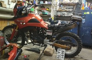

После сезона покатушек хвост стал немного сильнее болтатся, фонарь стал тереть об пластик и издавать дико противный скрип, разобрал хвост там оказывается железный усилитель.. так вот он лопнул там и почти уже отвалился... Видел как парни усиливают но только саму раму а у меня она ок.. вобщем сделал разметку буду варить усилитель этот узел,
Без хвоста как-то повзрослее смотрится)
Есть думки сделать подобие "пантеры" но это будет все зимой происходить)
33 минуты назад, TiKoTo89 сказал:
Спасибо) ладно буду мерить, закажу наверно с Алика..
Из-за мягкого родного метала лопаться будет сразу за сварным швом, так что продумывай заранее где лопнет)))
