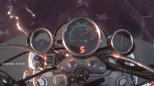

post-23487-0-24202300-1464442997_thumb.pngДоброго всем...Вот фото,из регистратора,когда ездил в Ростов-на-дону..Думаю тут всё таки больше 100.И когда видео смотрел,там ветровое стекло ,,плавало,,,интересный эффект)
attachicon.gifvlcsnap-2016-05-27-16h40m43s249.pngДоброго всем...Вот фото,из регистратора,когда ездил в Ростов-на-дону..Думаю тут всё таки больше 100.И когда видео смотрел,там ветровое стекло ,,плавало,,,интересный эффект)
Тут скорость не больше 90 :) Не верьте китайским спидометрам.
