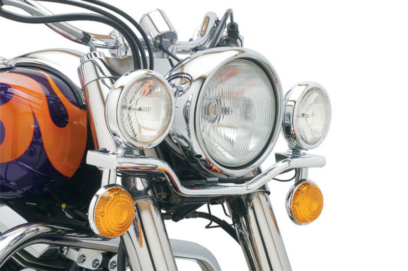

А то что их плохо видно не согласен..
По моему мнению, они расположены не самым удачным образом.
Передние перекрывает ветровое стекло, если оно установлено, а задние - дуги подножек.
Я думаю переносить задние на место катафотов, а передние под боковые фары.
Должно получиться примерно так
