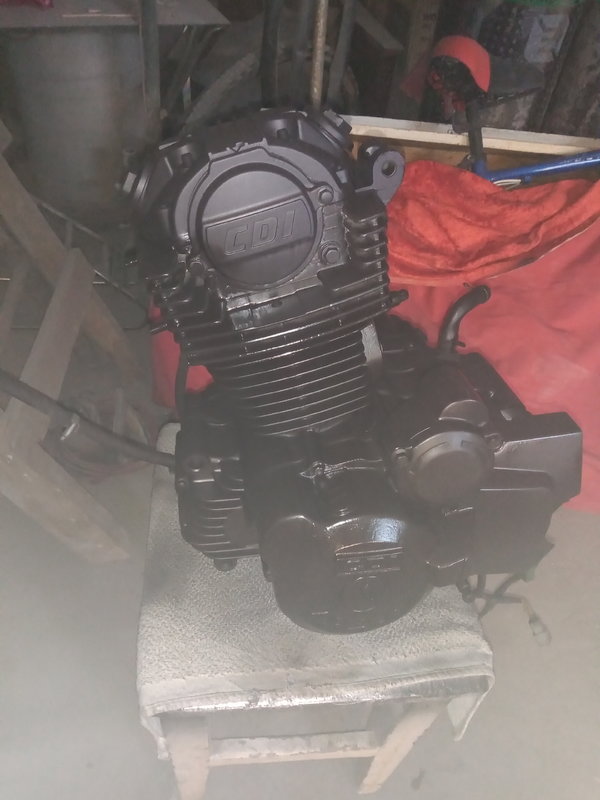

Вот теперь совсем другое дело!
Заодно в следующем сезоне протестирую краску,как будет стоять на движке!))

Все, начал мутировать в Трофейного. Норм получилось, забыл сказать, перед покраской надо было хорошо погреть строительным феном и после нанесения первого слоя прогреть ещё раз хорошо и сразу второй слой. Жду фотку установленного движка на моте, только целиком сбоку. В сочетании с маломальским количеством хромированных деталей должно выглядеть хорошо!!!
Красил у соседа в теплом гараже, поэтому надеюсь что будет нормально. После сборки фотографии обязательно выложу,но это не скоро - ещё, пока движок снят, хочу раму в порядок привести.
Пока сам не представляю как будут смотреться боковые хромированные накладки... Возможно откажусь от них... Потом видно будет!

Нормально, дуги хром да и площадки под ноги(водительские) плюс боковые накладочки и между всем этим черный ДВС, а черный и хром хорошее сочетание.
