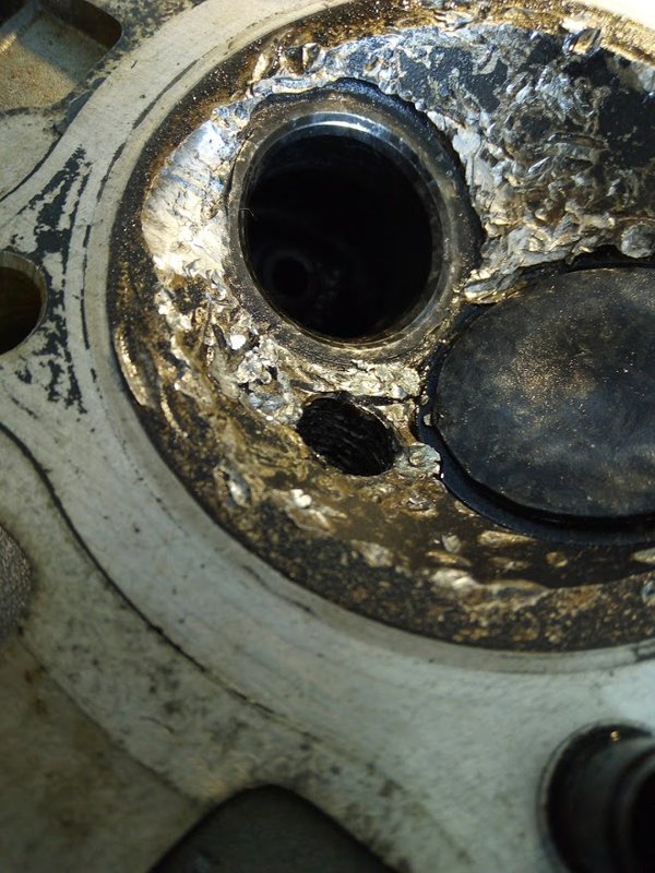

Посмотрел под увеличением повреждения в головке. Седло повреждено. Попал на голову[emoji853].
Неужели прирезать нельзя!? Раз повреждения только в увеличении видно.
Отправлено через Tapatalk
4 минуты назад, мот сказал:
а если микротрещина и потом лопнет  ? ))
После шарошки и притирки проверит керосином, а если она настолько мелкая что не определяется, то где гарантия что ее нет и на новой голове:wacko:
7 минут назад, MustToDont сказал:
Ну вот крупным планом
Тут геометрия нарушена седла и слишком стремно отошло от посадочного.. не уверен что будет все ок после восстановления. Если под рукой нет инструмента и куда то везти, то и деньги за работу могут быть на ветер(( Попытка как говориться не пытка, если ситуация безвыходна
19 минут назад, MustToDont сказал:
Я бы еще направляющие втулки клапанов бы сразу бы заменил. А так осмотр , проверка всего в условиях мастерских с нужными инструментами.
