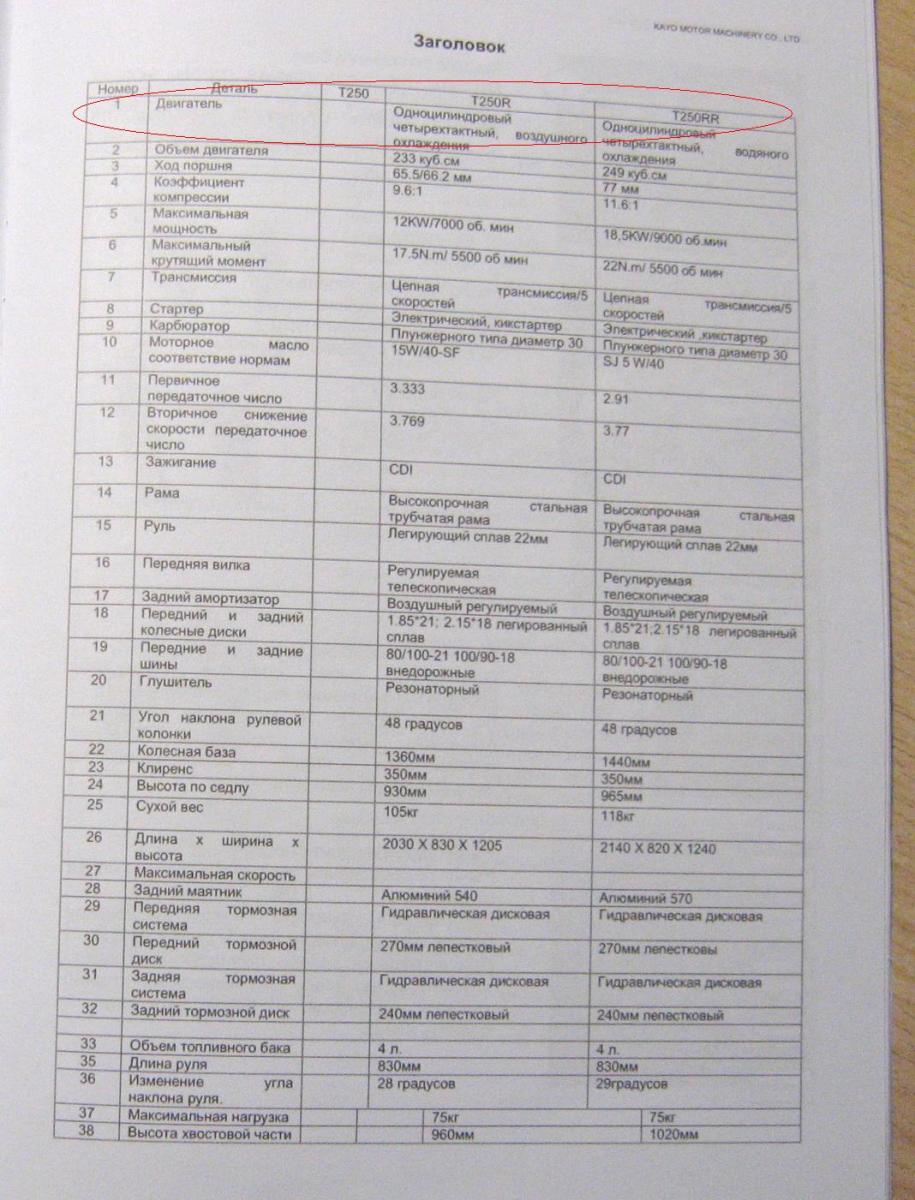

Вот мануалы на альфу 50-110сс (двигатель каб) и кайо т2.
Что интересно в мануале кайо про ттх указаны моты ттр250R и т250RR. ААА!!! Понял. Это так китайцы продублировали названия т2, т6.
Зазоры гляньте на кайо. Двигатель там на самом деле 169FMM.

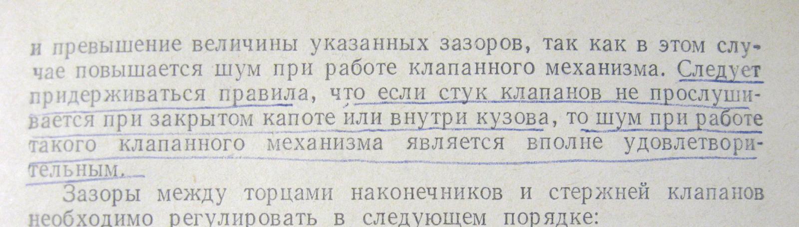

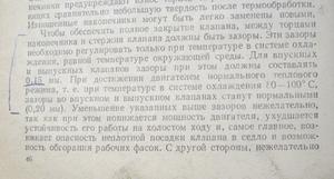

На москвиче 412 зазор 0,15мм и написано следующее: читай на фото.post-21228-0-24082500-1449732194_thumb.jpgpost-21228-0-98943000-1449732218_thumb.jpg
Обратите внимание про увеличенные зазоры. Написано что при этом повышается шум. Про последствия ни слова.

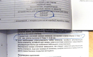

К стати здесь http://www.china-moto.ru/forum/topic/4460-%D0%BC%D0%B0%D0%BD%D1%83%D0%B0%D0%BB-kayo-t2-t4-t6/естьбукварь по KAYO, на 3й странице есть про регулировку клапанов. Как видно они значительно отличаются от Ирбиса.
На кайо возможно даны зазоры для водянки 177FMM. Этим можно объяснить такую разницу в зазорах.  Если так, то для воздушников 169FMM зазор будет меньше.
Теперь более-менее стало на свои места. Осталось найти зазоры для подобных движков.
Впуск 0,06 мм. Выпуск 0,08 мм -Вот и пляши от этих размеров
