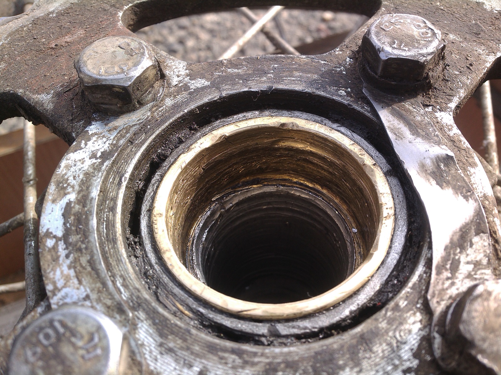

Товарищи, подскажите по такой ситуации - замучался менять подшипник заднего колеса  с стороны цепи...разговаривал с владельцами аналогичных ттр250 - многим хватает одной замены подшипника на сезон (3-4 месяца). Я же меняю каждый месяц, т.к. рассыпаются...при том что катаю ОЧЕНЬ СПОКОЙНО, без всяких прыжков и хард-эндуро. Сначала два раза ставил обычные китайские подшипники 6302 по 100р (всегда меняю парой с обоих сторон несмотря на то, что один всегда живой). На третий раз поставил японский KOYO за 400р - также разлетелся через месяц (((
Может что-то не так делаю ? может перетягиваю гайку оси заднего колеса когда ставлю колесо на мот ? (хотя вроде не тяну вообще её...и может ли влиять затяжка ?).
Или может потому что внутренняя медная втулка (в которую ставится подшипник) уже вся погрызанная ?
Меняю подшипник простым способом: вставляю в втулку колеса аккуратно ровно подшипник + сверху пыльник.
Буду рад любой информации.
Может длинны распорной втулки не хватает..? проверь, что бы после полной посадки, подшипник внутренней обоймой упирался в нее. Иначе он осью зажимается на излом. Других вариантов я не вижу если сальник и пыльник подшипника целы.
  • Like 2
Может во втулке этой латунной он кривой садится, или распорная и вправду короткая

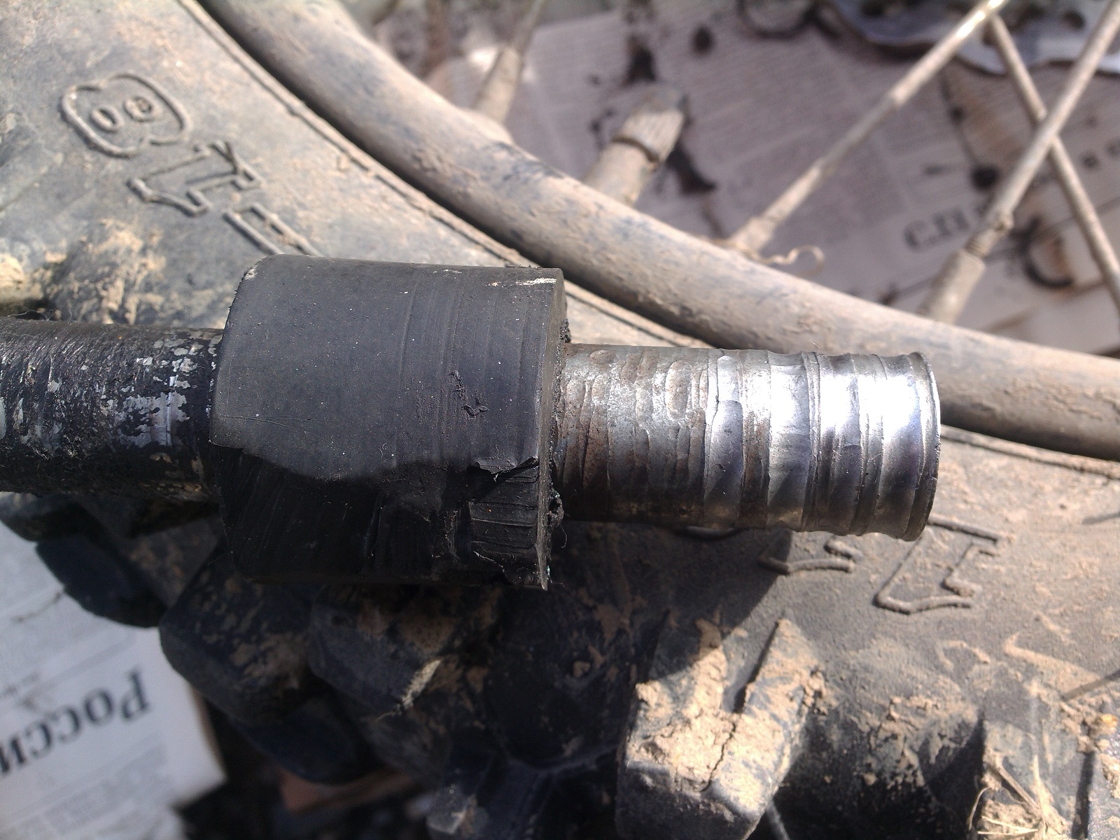

Распорная втулка погрызанная с внешней стороны (однажды подшипник разлетелся и его шарики закоцали втулку за считанные минуты).
Но эта погрызанность не должна влиять на подшипник, т.к. в него она упирается своим торцом.
Единственный момент, судя во фото - торцы втулки расплющены немного - может действительно она короче стала и подшипник на перекос встаёт при затяжке оси ???
Конечно сейчас я хочу найти другую новую, более прочную втулку и установить взамен покоцанной...но где бы её взять...?

Распространённая проблема китайских мотов(короткая втулка). Режется на токарном из водопроводной трубы на 1\2 дюйма (на 15). У своих двух мотов 2 или 3 втулки менял (коротки были). Подшипник развалился на кайо впереди на первых километрах.
  • Like 1
Да, однозначно втулка короткая. Можно вырезать шайбу из листа металла и проложить между подшипником и втулкой, можно новую втулку сделать из трубы подходящей. Я у себя на ёбрике шайбу вырезал и проложил, всё функционирует.
  • Like 1
Или шайбы( что не особо удобно установить) или просто другую трубу отрезать от 15й водопроводной. Примерно на миллиметр больше чем расстояние между посадочными под подшипники
  • Like 1

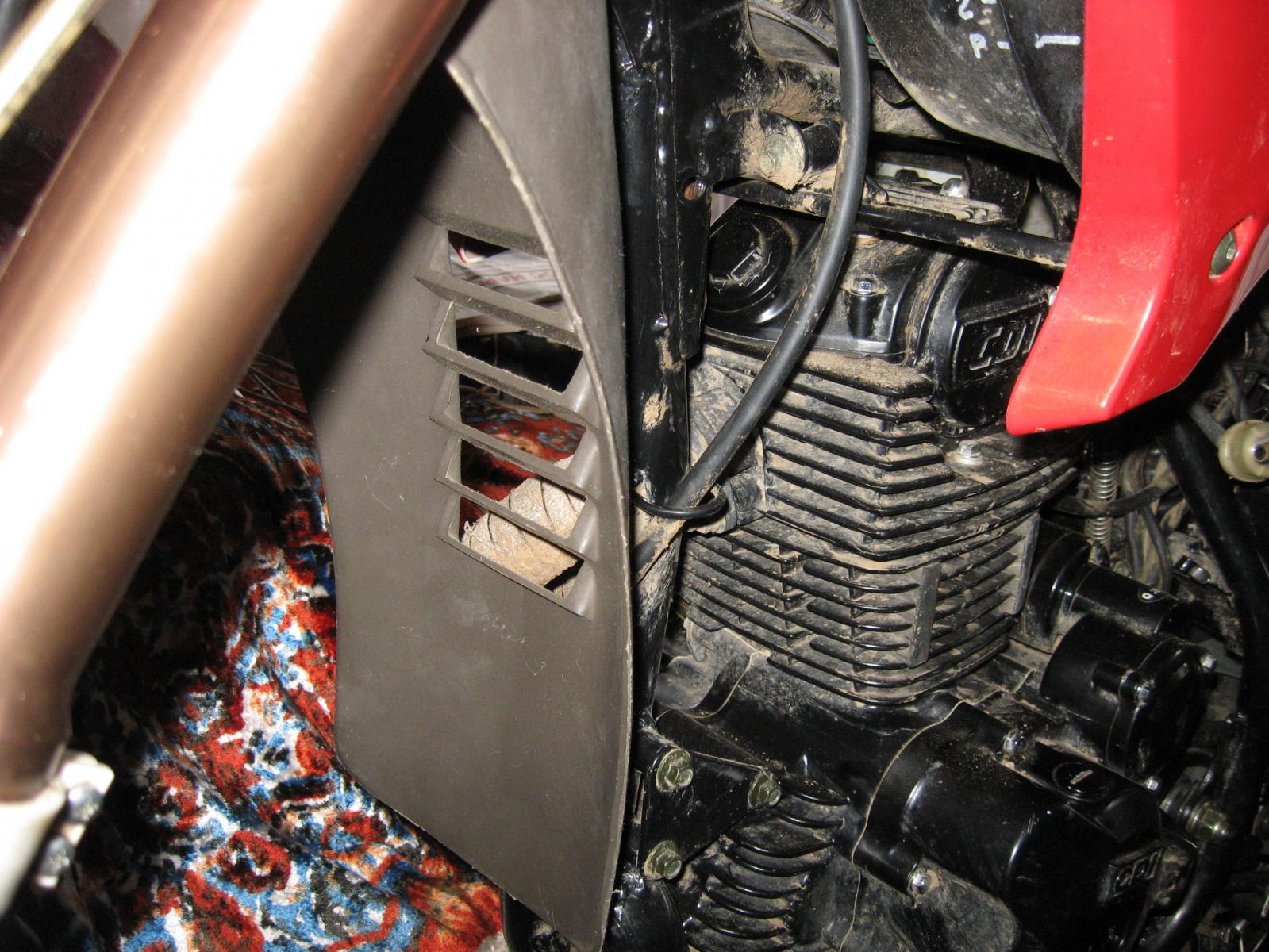

Как думаете ухудшится охлаждение двигла с таким крылом?
  • Like 1
Крыло от ЗИда .. ! Улучшится !
Крыло куплено в местном поселковом магазине за 150р. Давно валялось у них. Типа универсальное. В месте крепления 4 отверстия на 6мм.
А почему улучшится? Своё то совсем цилиндр не закрывает. А это как-бы направляет поток вниз, за исключением окошек в крыле. Оно намного длиннее родного и доходит до места сварки вертикальной части рамы с нижними горизонтальными ветками.

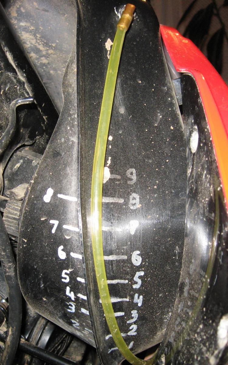

вот ещё уровень бенза смотреть сделал.post-21228-0-83225300-1449227693_thumb.jpg
