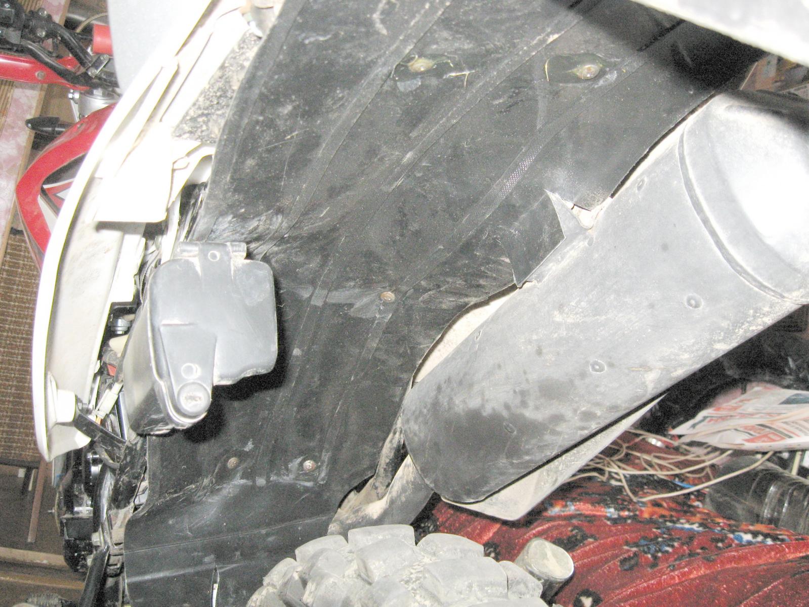

Вот так выглядит брызговик из поддона багажника легковушкиpost-21228-0-25990800-1449304636_thumb.jpg
Если гдето не подходит, то подогрейте феном и придайте нужную форму. Хотя там и без фена норм.

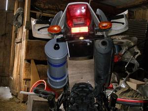

Да, хороший материал. А я в прошлом году брызговик сделал из остатка линолиума. Еще из него же вырезал защиту рук от холодного ветра по ранней весне, да так и осталась там - ни как не мешает и хорошо защищает руки от веток  и высокой травы. Ну и багажный бокс из канализационной трубы хорошо себя зарекомендовал: входят необходимые ключи + дождевой костюм или 2-х литровая бутылка с бензом или водой. Не знающие люди даже считают, что это глушитель (еще бы в черный цвет покрасить)!
Вот нашел фотку, где все это видно:
есть фотографии как закрепил трубу?
Из кровельного железа сделал хомуты и прикрутил к штатным креплениям на раме. Чтобы не болталось еще с левого торца бокса (на заглушке) прикрутил два мебельных уголка так, чтобы они упирались с двух сторон в замок (который х.з. зачем, говорят, что для шлема). Фотка такая есть:
