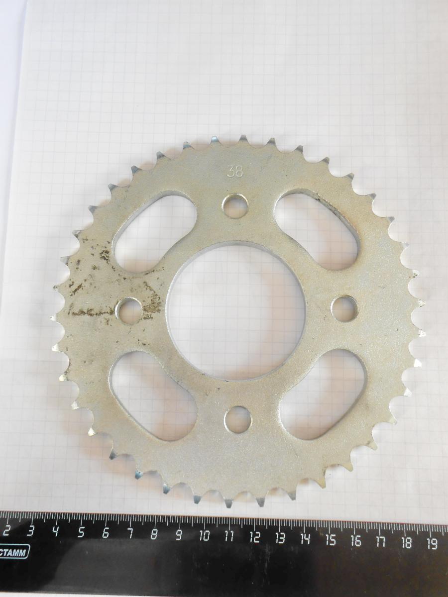

проверяй - оно или не оно
я специально просил фото на листе в клетку, можно распечатать и приложить по образцу
спасибо,дома сделаю.а фото с другой стороны не дал? как там проточка сделанна?
с другой стороны нету, щас попрошу отдельно

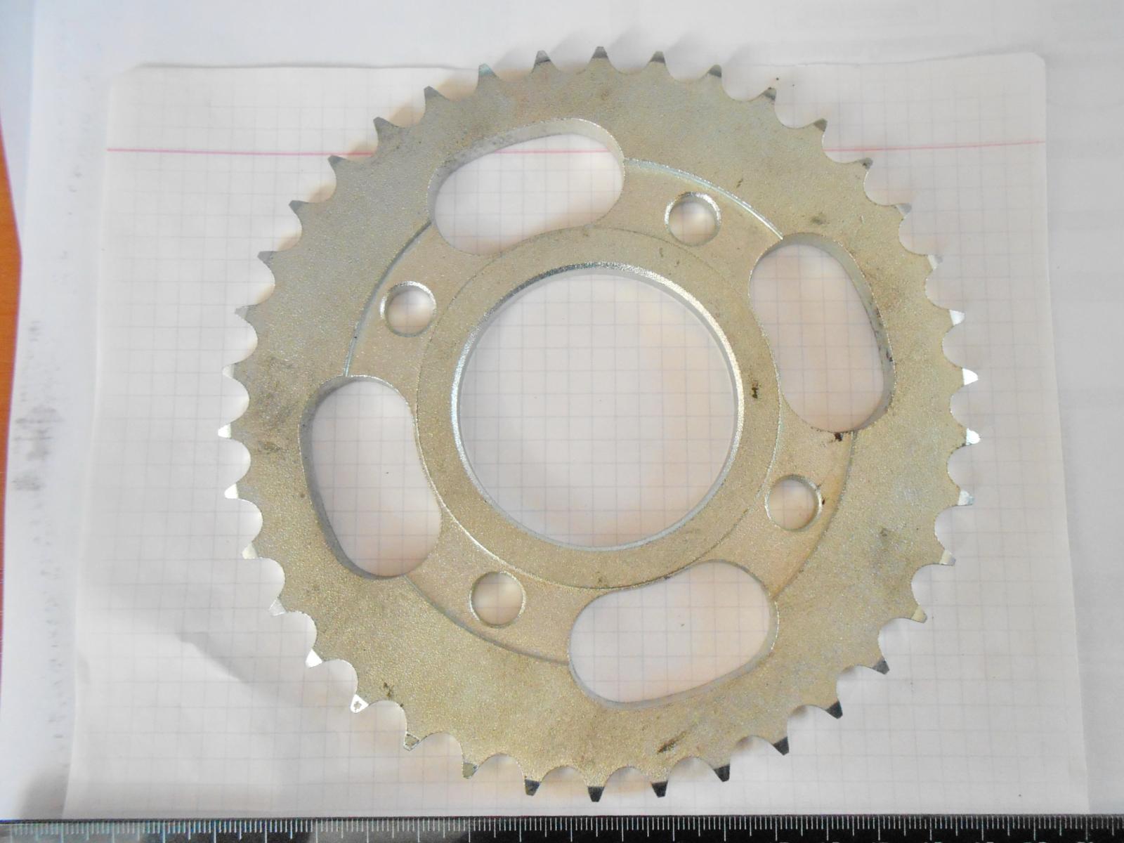

на родной,проточка только под болты,а толщина звезды в месте посадки не изменена.А на этой может быть проточка от болтов, до отверстия посадочного,соответственно толщина меньше,будет болтался.Придется шайбу такую искать.
а теперь?
