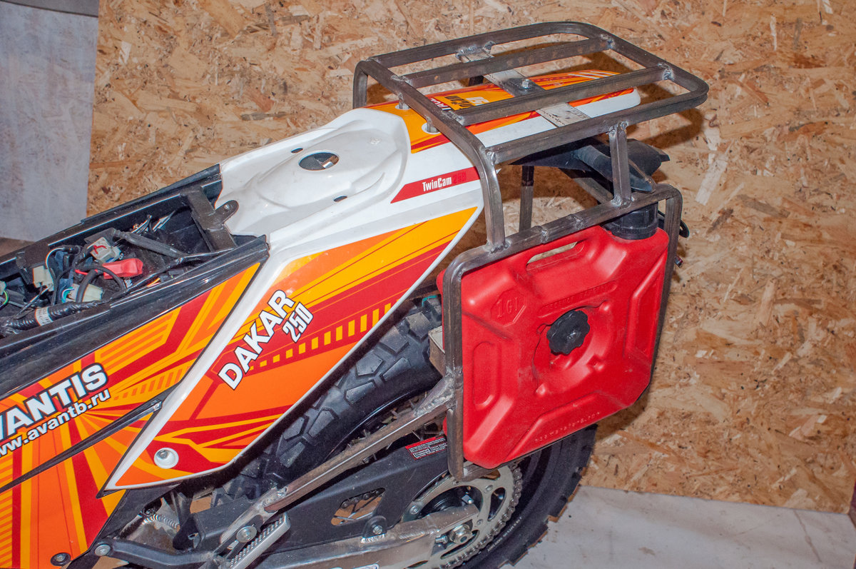

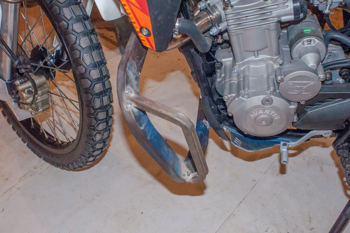

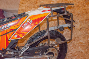

Герман М Опубликовано 11 января, 2022 Жалоба Поделиться Опубликовано 11 января, 2022 Всем доброго времени.В праздники осваивал п.автомат с порошковой проволокой.Сварил дуги из трубы 20х40х1.5 и багажник из 15х15х1.5. Пятнадцатой ушло шесть метров. Гнул почти на коленке. Если кто решиться повторить, то шов трубы располагайте внутрь (может разойтись) 3 1 Цитата Ссылка на комментарий Поделиться на другие сайты Поделиться
Темное будущее Опубликовано 12 января, 2022 Жалоба Поделиться Опубликовано 12 января, 2022 7 часов назад, Герман М сказал: Всем доброго времени.В праздники осваивал п.автомат с порошковой проволокой.Сварил дуги из трубы 20х40х1.5 и багажник из 15х15х1.5. Пятнадцатой ушло шесть метров. Гнул почти на коленке. Если кто решиться повторить, то шов трубы располагайте внутрь (может разойтись) Руки откуда надо растут! И без того слабый хвост не отвалится от такого багажника? 1 Цитата Ссылка на комментарий Поделиться на другие сайты Поделиться
ThunderButt Опубликовано 12 января, 2022 Жалоба Поделиться Опубликовано 12 января, 2022 На МТ-250 сезон отъездил с подобной конструкцией, 7 тысяч км, ничего не лопнуло. Правда, с грузом тысячи 2 всего. Думаю, на Дакаре подрамник не слабее. 1 Цитата Ссылка на комментарий Поделиться на другие сайты Поделиться

Герман М Опубликовано 12 января, 2022 Жалоба Поделиться Опубликовано 12 января, 2022 4 часа назад, Темное будущее сказал: Руки откуда надо растут! И без того слабый хвост не отвалится от такого багажника? Добрый день. Да, подрамник и наваренный хвост вызывают сомнения. Своё место, откуда растут ноги, примерял на багажник-в статике держит. Главное чтобы в дороге не подвёл, а дома подварим, усилим, или сделаем новый.Весной зачищу и покрашу. Вот дуги- делал шаблон из картона, и ещё шаблон трубы (т.н. профиля) на сгибы. Муторное дело, так что другим не посоветую этот вариант. Цитата Ссылка на комментарий Поделиться на другие сайты Поделиться
ecconaut Опубликовано 12 января, 2022 Жалоба Поделиться Опубликовано 12 января, 2022 3 часа назад, Герман М сказал: Такие массивные дуги не будут работать, они должны гнуться и этим поглощать энергию удара, а не на раму её передавать. При этом вес имхо запредельный для такого элемента конструкции. Плюс такая форма мотор и радиаторы никак не прикрывает, помогут только при завале на бок на ровном месте, но не об пень или бордюр поперёк к примеру. Такая форма защиты достаточно эффективна на дорожниках и утилитарных мопедах, а не на эндуро. На этот мотоцикл, если уж городить защиту для путешествий, напрашивается что-то вроде такого: 2 Цитата Ссылка на комментарий Поделиться на другие сайты Поделиться
Герман М Опубликовано 12 января, 2022 Жалоба Поделиться Опубликовано 12 января, 2022 56 минут назад, ecconaut сказал: Такие массивные дуги не будут работать, они должны гнуться и этим поглощать энергию удара, а не на раму её передавать. При этом вес имхо запредельный для такого элемента конструкции. Плюс такая форма мотор и радиаторы никак не прикрывает, помогут только при завале на бок на ровном месте, но не об пень или бордюр поперёк к примеру. Такая форма защиты достаточно эффективна на дорожниках и утилитарных мопедах, а не на эндуро. На этот мотоцикл, если уж городить защиту для путешествий, напрашивается что-то вроде такого: Так я и рассматриваю этот мотоцикл как околодорожный, а не эндуро. Дуги только на вид массивные. У меня беда- часто заваливаюсь на почти ровном месте и не на большой скорости) Летом сниму видео с падением на них- протестируем.Верхнее крепление сравнительно мягкое- рама не пострадает. Опять же можно закрепить защиту от грязи, воды или прикрепить инструмент. И самое главное для меня- они практически безвозмездные (т.е. даром)) В остальном конечно согласен 2 Цитата Ссылка на комментарий Поделиться на другие сайты Поделиться
Serega_80 Опубликовано 12 января, 2022 Жалоба Поделиться Опубликовано 12 января, 2022 17 часов назад, Герман М сказал: Всем доброго времени.В праздники осваивал п.автомат с порошковой проволокой.Сварил дуги из трубы 20х40х1.5 и багажник из 15х15х1.5. Пятнадцатой ушло шесть метров. Гнул почти на коленке. Если кто решиться повторить, то шов трубы располагайте внутрь (может разойтись) Скинь пожалуйста фотку в раздел "Багажные системы"(чтобы не вспоминать где видел). Очень понравилась идея с канистрой!!! Цитата Ссылка на комментарий Поделиться на другие сайты Поделиться
Герман М Опубликовано 12 января, 2022 Жалоба Поделиться Опубликовано 12 января, 2022 1 час назад, Serega_80 сказал: Скинь пожалуйста фотку в раздел "Багажные системы"(чтобы не вспоминать где видел). Очень понравилась идея с канистрой!!! Извини, но пусть ищущий обрящет) Идея моя. Маятник проходит рядом, если после падения погнётся, то выправить не проблема.Канистра почти "заподлицо" с рамкой.Полоски из 20х40х1.5мм, но вырезал оставляя буртики для жёсткости. Кусок шпильки м8 сварил с гайкой и запаял в эту ручку(странно, что эта хрень стоит больше канистры). Начинал "творчество" с верхней перемычки и к ней очень важно правильно приварить две гайки-проставки (не знаю как правильно они называются, но продаются везде). 1 Цитата Ссылка на комментарий Поделиться на другие сайты Поделиться
Саш-ОК Опубликовано 13 января, 2022 Жалоба Поделиться Опубликовано 13 января, 2022 11 часов назад, Герман М сказал: Извини, но пусть ищущий обрящет) Идея моя. Маятник проходит рядом, если после падения погнётся, то выправить не проблема.Канистра почти "заподлицо" с рамкой.Полоски из 20х40х1.5мм, но вырезал оставляя буртики для жёсткости. Кусок шпильки м8 сварил с гайкой и запаял в эту ручку(странно, что эта хрень стоит больше канистры). Начинал "творчество" с верхней перемычки и к ней очень важно правильно приварить две гайки-проставки (не знаю как правильно они называются, но продаются везде). Считаю важным моментом - устроить крепление канистры изнутри рамки, чтоб ставить и снимать её со стороны колеса. Так не придется отвязывать сумки при снятии/постановке канистры на крепление. 1 1 Цитата Ссылка на комментарий Поделиться на другие сайты Поделиться
Герман М Опубликовано 13 января, 2022 Жалоба Поделиться Опубликовано 13 января, 2022 1 час назад, Саш-ОК сказал: Считаю важным моментом - устроить крепление канистры изнутри рамки, чтоб ставить и снимать её со стороны колеса. Так не придется отвязывать сумки при снятии/постановке канистры на крепление. Добрый день.Возможно и так, любой хозяин барин. Но вот представьте после нескольких луж, не говоря о "говнах" Вам на карачках туда лезть, да и о каких сумках можно говорить при таком подрамнике и приваренном хвосте. В первую очередь тогда надо усиливать место крепления багажника. Я делал место для канистры с учётом падения на левый бок (это мой любимый бок для падения)) 1 Цитата Ссылка на комментарий Поделиться на другие сайты Поделиться
Саш-ОК Опубликовано 13 января, 2022 Жалоба Поделиться Опубликовано 13 января, 2022 2 минуты назад, Герман М сказал: Добрый день.Возможно и так, любой хозяин барин. Но вот представьте после нескольких луж, не говоря о "говнах" Вам на карачках туда лезть, да и о каких сумках можно говорить при таком подрамнике и приваренном хвосте. В первую очередь тогда надо усиливать место крепления багажника. Я делал место для канистры с учётом падения на левый бок (это мой любимый бок для падения)) Проехал с рамками такой конструкции порядка 80тыс.км, так что досконально знаю все плюсы и минусы этого решения))). Что касается хвоста данного мотоцикла - сомневаюсь, что он выдержит вес багажной системы и вообще чего-либо тяжелее 5кг. при езде по неровным дорогам. Пока что сам в раздумьях как оптимально усилить хвост. Сначала покатаюсь - слабые места себя покажут. 1 1 Цитата Ссылка на комментарий Поделиться на другие сайты Поделиться
