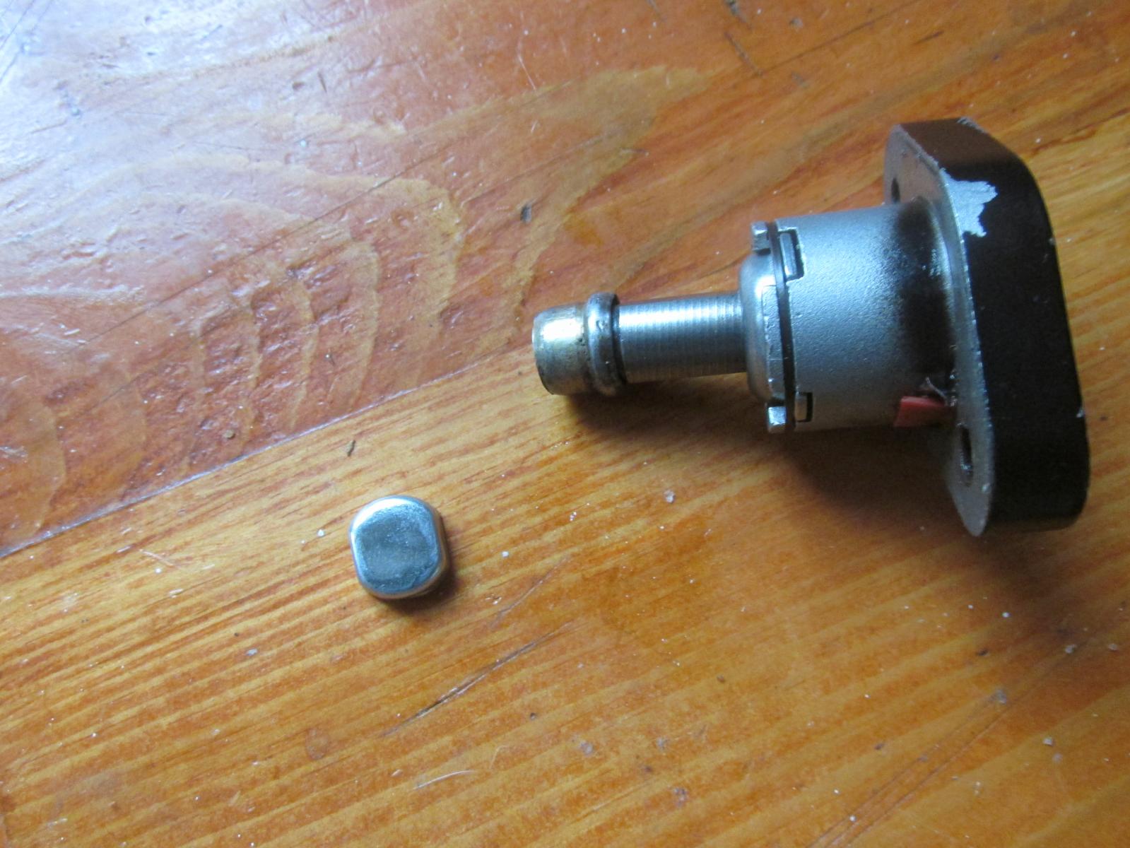

проблема не решена....если даже цепь грм растянулась-попробовать удлинить натяжитель...как думаете ?....       http://www.youtube.com/watch?v=TZupqG7iglc&feature=youtu.be
Если цепь вытянулась, расстояние между роликами звеньев увеличивается, либо звезды сотрет и начнет перескакивать, либо начнет перескакивать итак. Теоретически. На приводной цепи так и происходит
  • Like 2
И?... двигатель?...с чего  начать?...
http://www.china-moto.ru/forum/topic/3283-irbis-ttr-250r-2013-2014-osnovnaia-tema/page-867#entry121755
по этой ссылке Олег описывает как цепь натягивать. Тебе, как мне кажется, надо хотя бы посмотреть, как там цепь поживает, может дело вовсе и не в цепи. Но в любом случае, мотор наверное придется разбирать, такое ощущение, как будто у тебя в движок лом уронили и он болтается в камере сгорания. Разберешь, посмотришь, там и будет ясно что да как. Не забывай фото делать, есл вопросы будут, задавай тут, думаю ни Олег, ни Константиныч тебе в помощи не откажут, тем более Константиныч разбирал движок.

Вот только сегодня собрался разобрать натяжитель...удлинил...стук пропал...на первое время думаю хватит...

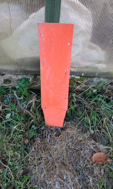

ВНИМАНИЕ! Ахтунг! Атеншн! Вашему вниманию предлагается лютый колхоз, отсутствует космическая точность! Но это ещё не всё. Кроме того, на фотографиях также видны грязные (!) детали мотоцикла!
Короче, слабонервным смотреть не рекомендуется  :D
Так вот, выпилил болгаркой пластинку из куска нержавейки, загнул молотком. Изнутри вклеил резинку. Крепится эта беда на ушках крепления пластмассовой защиты.
Вот как-то так. Честно говоря, не знаю, будет ли толк от этой приспособы или придётся её дорабатывать (или же полностью переделывать). Такой пробный вариант.

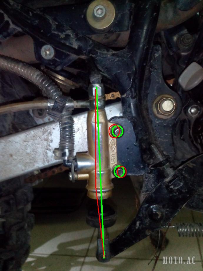

А с гтц вот такая херня творилась. Может после падения так стало или изначально криво собрал. Почему то колодки не разжимало, поэтому они так быстро дохли  <_<
Но что то мне подсказывает это не конец истории)
Есть у кого идеи?
Что за черная хрень и как кривой ход штока мог отразиться на ситуации?
Есть у кого идеи?
Ну, у меня в нижнем положении педали тормоза ось штока тоже с осью цилиндра не совпадает. В принципе, иначе и быть не может - ведь задняя часть педали по дуге ходит, а не по прямой. Или о чём речь, вообще?
Я когда регулировал тормоза, тоже немного помучился: не во всех положениях поршень в ГТЦ давит одинаково хорошо, почему-то. Методом тыка, регулируя длину штока, нащупал оптимальный вариант.

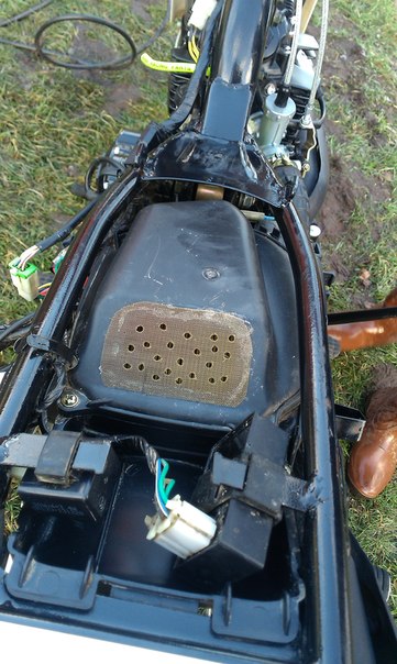

Пишу тут чето, а своего ничего не показал.
Хоть и колхоз, но может кому и пригодиться.
post-16781-0-21585100-1415310725_thumb.jpg Такой вот пористый пластик (АйСтоппер из аптеки)
post-16781-0-55205600-1415310790_thumb.jpg Закрывает верх над колесом.
post-16781-0-84260500-1415310828_thumb.jpg Сломал защиту рук при падении (на фото 3ий раз). Вот так красным проводом можно смотать обратно)) Кстати, получается очень крепко и надежно!!!
post-16781-0-14313600-1415310941_thumb.jpg Вот так закрыл дырку мелкоячеистой сеткой на клей. Думаю рядом сверху сделать также.
Всем спасибо за внимание :)
  • Like 1
