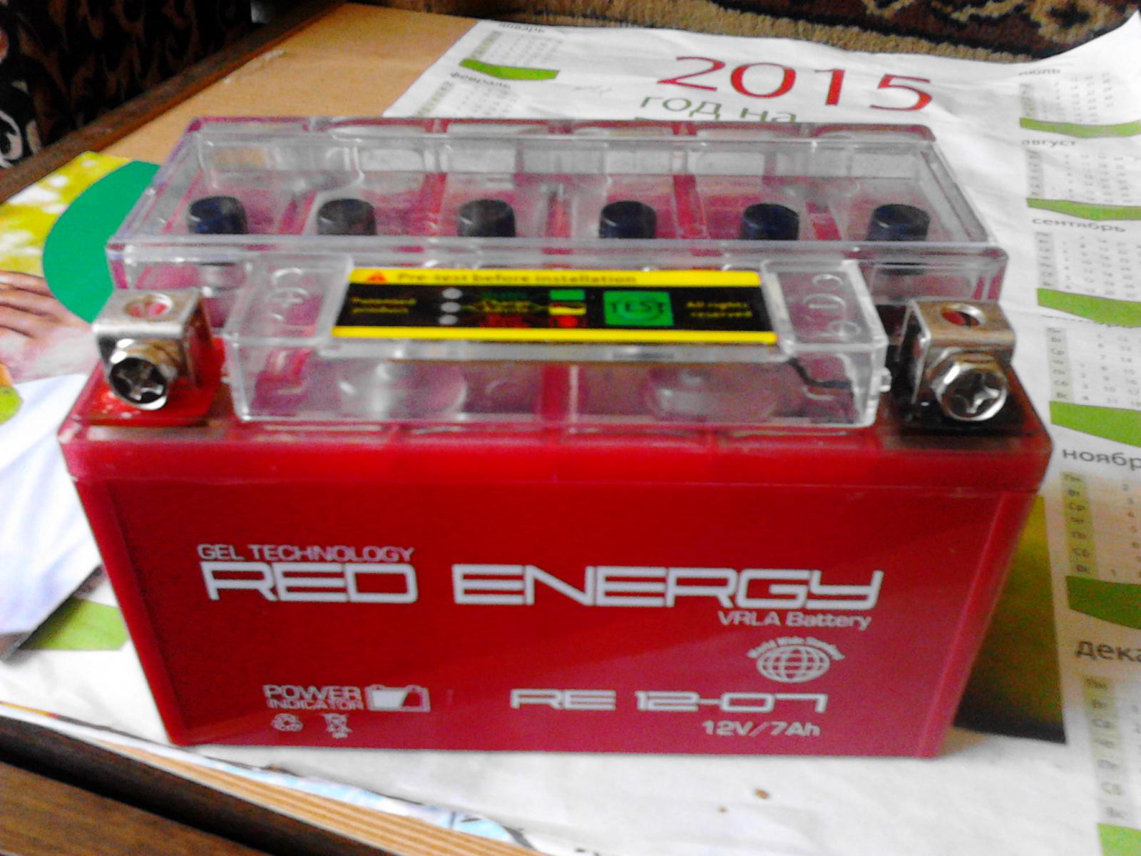

Ну и я похвалюсь немного: глядя на соклубников, приобрел сегодня гелевую АКБ "RED ENERGY", с встроенным индикатором заряда (три диода). Посмотрим как она себя зарекомендует, марка вышла только в прошлом году, отзывов нигде еще нет. (1700р).

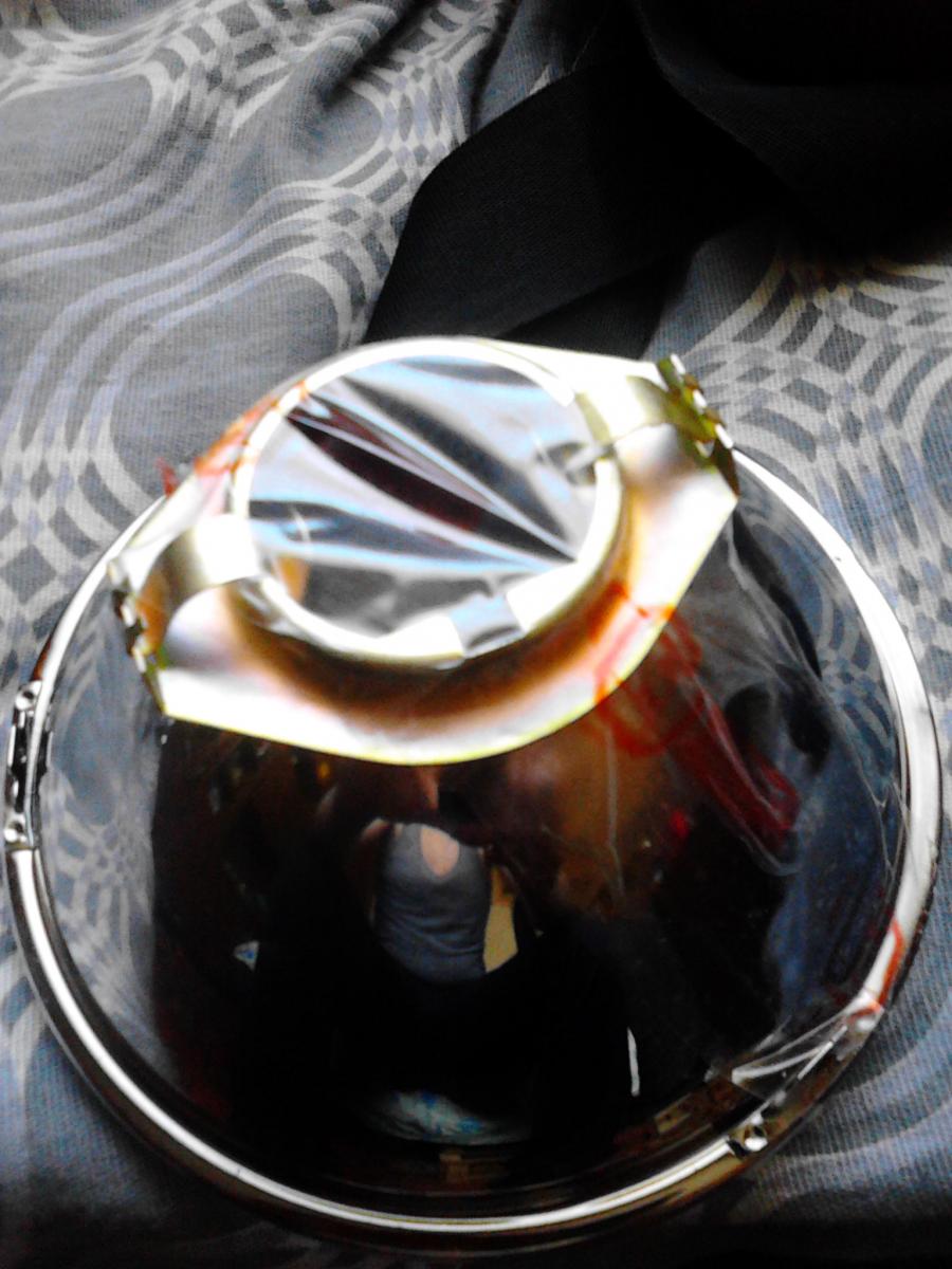

Ну и оптику от шестерки, куда же без нее (200р) + галогенка 60+55w(120р).
Вот и я планировал на выходных оптику от шестёрки воткнуть.

а я все в поисках  подходящего аккумулятора...в деревне особо магазинов то и нет, в основном автозапчасти. под заказ жду уже неделю, привозили но слишком высокий (106 мм).
вот думаю в город мотануть во вторник на оптовку, может повезет. пока можно на полумертвом родном поездить :)
Вот китайцы молодцы, у меня 100% такой же аккум, но название другое........)

Переделал под обычную лампу с помощью патронов габаритов от 29 волги и хб изоленты в качестве крепления. Просто обмотал изолентой и вставил, за весь сезон с места не сдвинулись. При замене на шестерочную оптику сразу же пере подключил боковые фары прямо в центральной фаре, там все просто и видно чего и куда. Отключаем от питания боковые фары, сдвоенный штекер и подключаем к габаритному здесь же в фаре, коричневый. Поставил "пупсики" по 5 ватт, видно хорошо, дешево, потребление низкое и нагрузка на кнопку минимум. Галогенку рекомендую подключить через реле!
Интересно, остаются ещё Гарпии/Трофейные с родной оптикой?)
Привет Сергей! Втыкай шестёровскую не думая. Я родную снял после первой ночной поездки, а потом в весь сезон прожектором ездил в парах.
Я тоже третьего дня с родным светом ночью прокатился. Иногда просто угадывал, где я, уже на обочине или ещё на дороге)
Завтра же займусь этим
