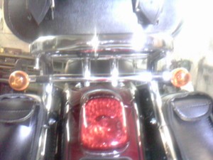

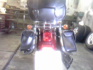

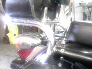

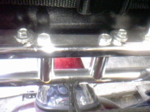

Привет гарпиисты! Выкладываю обещенные фото, переделанных задних поворотников. Извените за качество снимал с телефона.
А что за трубка и как крепил к ней поворотники? Резьбу нарезал или как?
Выглядит отменно!
я планирую переставить по воротники на место катофотов сбоков от грз..получится или нет не знаю..
Выглядит отменно!
Привет Игорь. Трубка от корпусной мебели в магазинах это всё есть. Гайку с поворотника я просто впаял в трубку ничего не обтачивал всё подходит.
Получится :D
Саша! Спасибо за идею. Дальше уже сам...
Отлично сделал и высоко видимость отличная молодец! очень понравилась!!! :)
