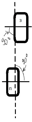

Еще обнаружил, что колеса стоят не на одной оси. Поставил мот ровно вертикально, а колеса оказались друг относительно друга смещены 8) Это что, кривая рама? Это у всех так или только я  - лаки?
По регулировке соосности, так сказать, колес есть ролики на ютуб. Если кратко: переднее колесо ставь прямо и натяжителями цепи ищешь нужное положение заднего колеса, оно не только взад/вперед, но и впрво/влево тоже)). Контроль по прямой доске, например. По началу геморойно, а после пятого раза уже легко)).
